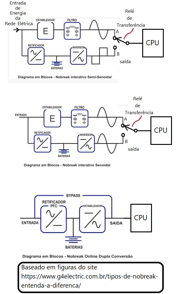

Abaixo, as topologias de cada caso:
Na parte superior da figura, o "Short Break" de onda não corrigida. Note que na saída há uma chave eletromecânica de transferência, isto é: um relé que depende de um tempo para fazer a comutação "Rede-Bateria". Quando a fonte de energia de emergência entra em ação, ouve-se o estalo de comutação do relé, semelhante ao som de uma castanhola, bem como o zumbido do transformador, semelhante ao de uma cigarra. Isso acontece por que a forma de onda de saída (onda "quadrada") é rica em harmônicas, dando um tom "metálico" a frequência da onda. Algumas CPUs não toleram esse tipo de forma de onda, de modo que, apesar do fornecimento alternativo de energia, acabam por desligar-se automaticamente.
Na parte intermediária da Figura, temos um "Short Break" de onda corrigida. Esse arranjo também padece da deficiencia de interrupção de energia no momento da transferência. Ouve-se o "castanholar" do relé, mas o zumbido de cigarra é suprimido. Essa forma de energia é tolerável pela maioria das CPUs.
Na parte inferior da figura, o diagrama de um "True No-Break" ou "UPS", o qual garante o fornecimento de energia a CPU sem a mínima interrupção, além da forma de onda senoidal de uma rede de energia de alta qualidade.

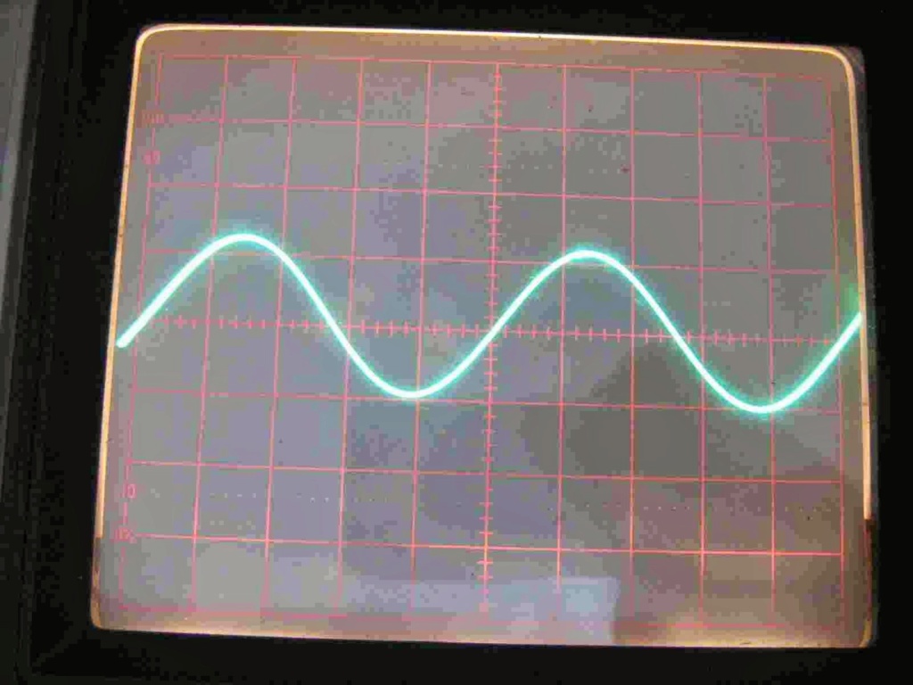

Essa seria a forma de onda ideal da energia a ser entregue nas casas dos consumidores:
Talvez essa forma de onda existiu quando os consumidores de energia, quer residenciais ou industriais utilizavam-se apenas de "cargas lineares", isto é: lâmpadas incandescentes, resistores de aquecimento e motores de indução.

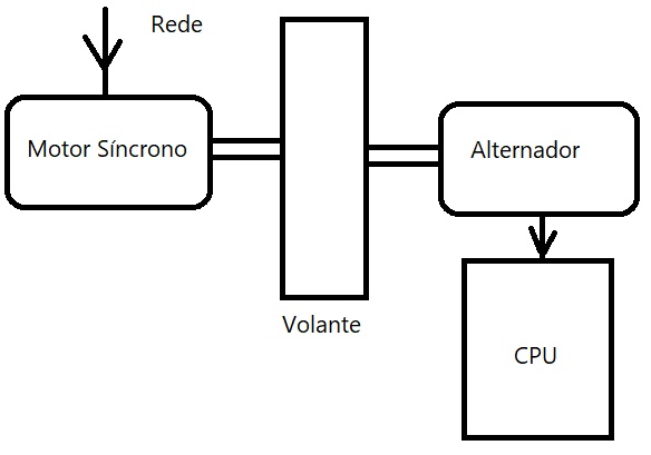

Quando havia problemas de queda de energia de curta duração, os "antigos" serviam-se de um "nobreak" eletromecânico, como no diagrama apresentado abaixo:
A energia cinética armazenada no volante do sistema deveria ser suficiente até que a transferência de energia da rede para o gerador diesel do local se estabelecesse.

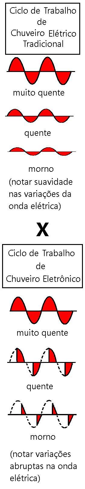

Com o avanço da eletrônica, as cargas dos consumidores deixaram de ser "lineares", isto é: deixaram de representar uma carga resistiva pura. Vejamos o caso do "chuveiro elétrico versus chuveiro eletrônico":
Que estrago esse tipo de carga provoca na forma de onda da rede?
Resposta abaixo:
Além de chuveiros eletrônicos, as cargas de lâmpadas LED, controles de velocidade eletrônicos e cargas comutadas fortemente capacitivas provocam sérias distorções na forma de onda da rede. Recentemente, com a adição de energia de fontes alternativas à rede, tais como energia solar e energia eólica, o problema só piorou.
